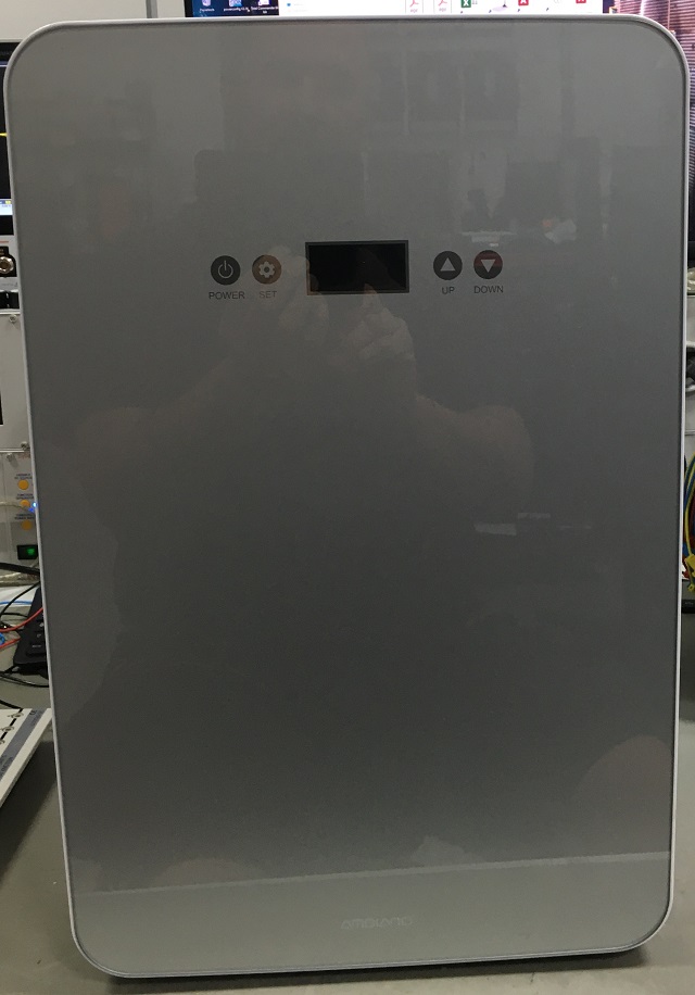

Ich hatte jüngst einen Mini-Kühlschrank eines Kollegen auf dem Tisch.
Symptome: keinerlei Funktion, Display tot

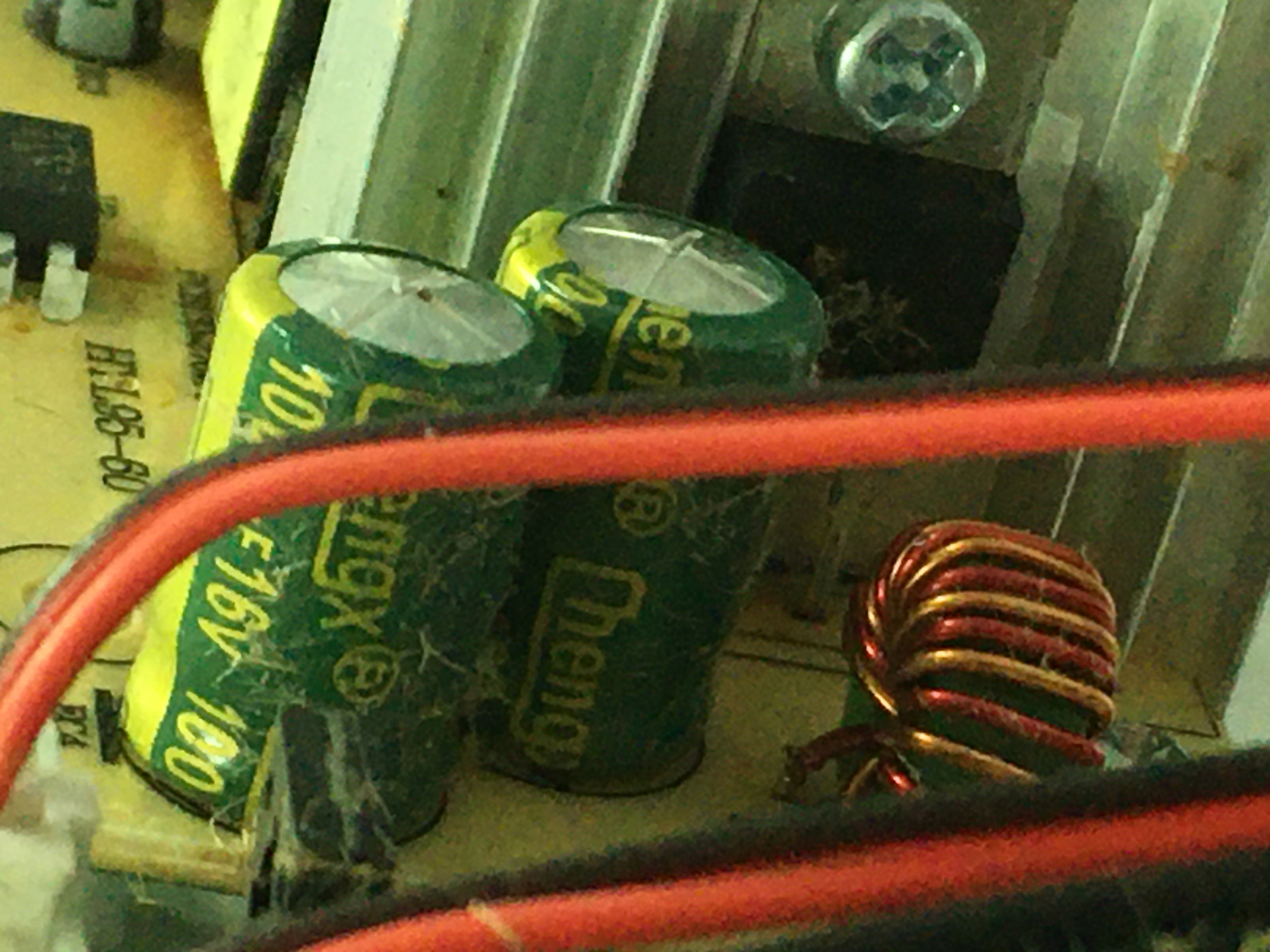

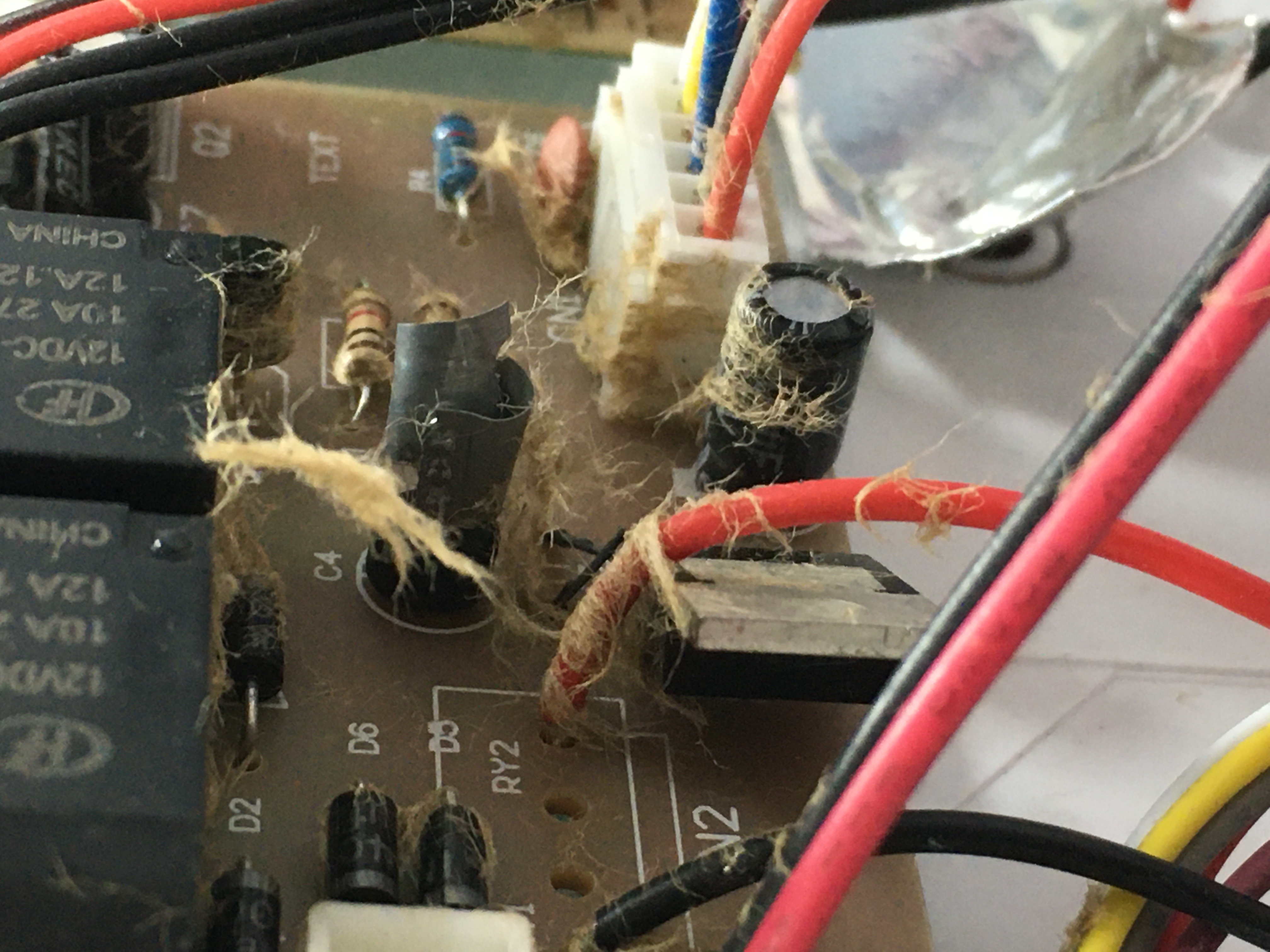

Das übliche, ein paar aufgeblähte Elkos im Netzteil.
Hier hat es zwei Kondensatoren dahingerafft; von dem einen steht noch ein bisschen, von dem zweiten sind nur noch die Kontaktbeinchen übrig.

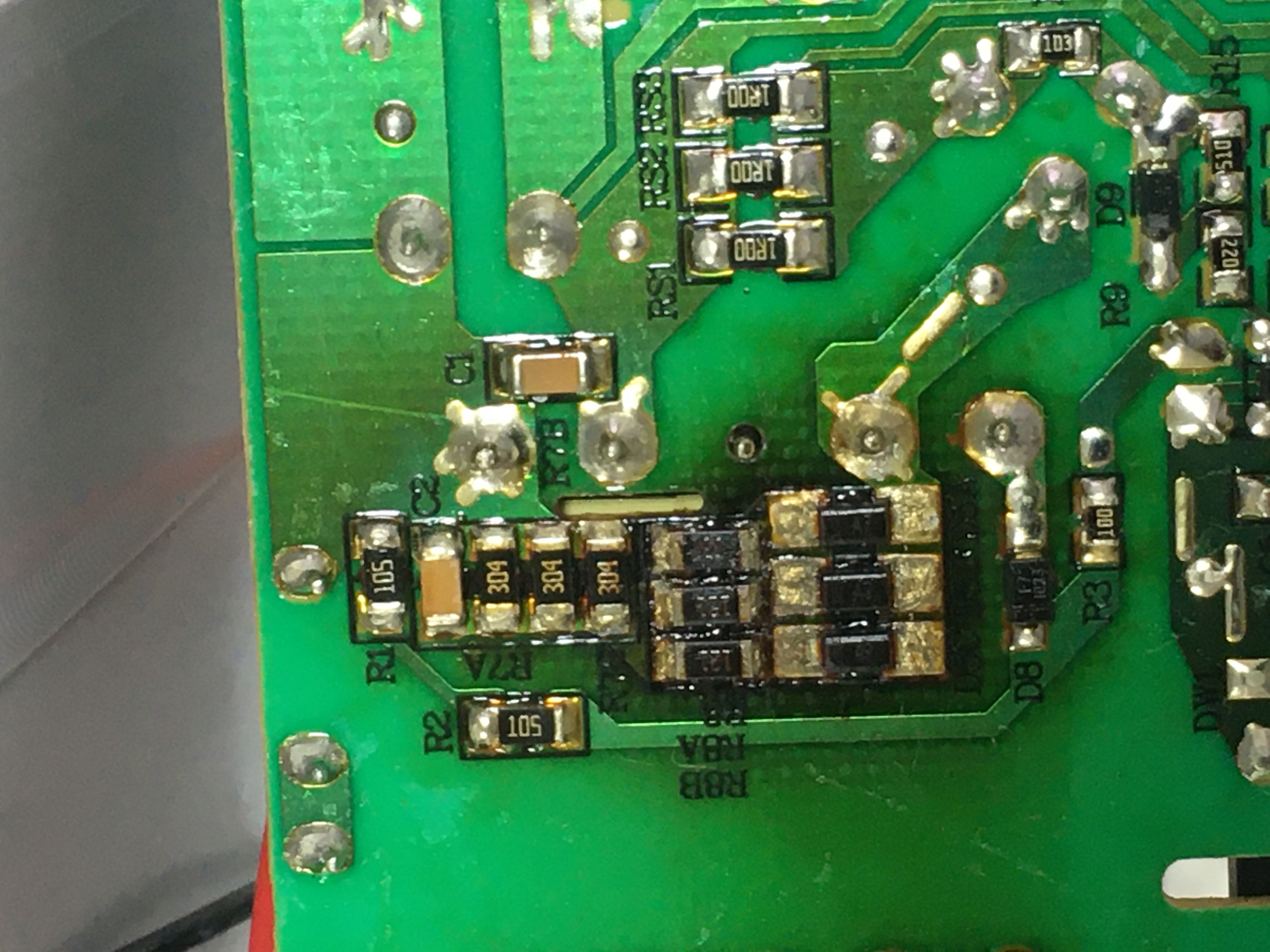

Hätte man vielleicht noch flicken können, aber das hat mir dann etwas zu denken gegeben:
Die Netzteilplatine war aufgrund von Hitzeeinwirkung schon auffallend verfärbt / hat Blasen geworfen.
